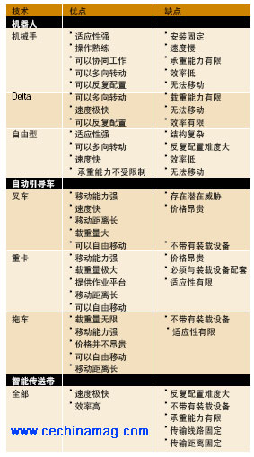

  这些技术可以分为三大类:机器人、自动化引导车(AGVs)以及智能传送带。大多数物资传送系统是混合型的。设计者根据具体场合采用最适合的技术完成任务。因此控制工程网版权所有,这方面的技巧在于为特定的任务找到合适的技术。
请参阅下面的表格及更多相关文章
今非昔比的传送装置如图

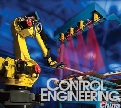

  生产线上的机器人
  如果你想将货物从一种运输工具搬运到另一种运输工具上,机器人是一个不错的选择。例如,你要将传送带上的货物放到叉车上,或是将其他叉车上的货物堆放到一部叉车上。Egemin Automation负责解决方案及产品支持的副总裁Yves Gazin说:“机器人是一种很理想的固定设备,可以实现产品的集中装载。”
  机器人的适应性非常强可以通过机械手抓取、持有并且处理物件  来源FANUC和ControlEngineering
  机器人的适应性非常强CONTROL ENGINEERING China版权所有,可以通过机械手抓取、持有并且处理物件。
  来源:FANUC和Control Engineering
  FKI Logistex的系统销售总监Paul Moore表示:“当我们需要改变某种流程时,我们经常会采用机器人。在直接传送方面,如果要把物品从一点转移到另一点,机器人并不是一种最经济的选择。但是,如果你需要定向传送货物,将货物从传送带上提起并装入机器中,从机器中取出货物CONTROL ENGINEERING China版权所有,或者把货物装入包装箱中,采用机器人无疑是非常合适的。”
  机器人来源于经典的机械手原型。在自动化组装流水线上,我们经常可以看到这样的机械手。机械手逐渐发展出了“眼睛”、“大脑”以及协同工作能力。与之相比,自由型机器人可以适应更多的任务。自由型机器人的结构和运动状况可以根据任务的需要而定。许多情况下,这些机器人的结构类似于龙门架起重机,依靠两个小轮在一组平行轨道上移动。硕大的横梁上也安装有一个小轮,为机器人提供第二个运动自由度。横梁上悬挂着一部起重机,为机器人提供了第三个自由度。
  Moore还指出,在过去的五年中,开发人员试图将机械手安装在一组伺服驱动轨道上,从而拓展机器人的工作范围。这样的话,机械手就可以操作多台机械设备,或者把物品放置到多个位置。显然,传统型机械手无法完成这些任务。

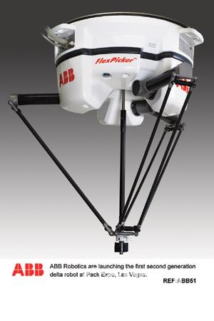

Delta机器人可以非常快速的处理有限负载来源ABB和ControlEngineering
Delta机器人可以非常快速的处理有限负载。来源:ABB和Control Engineering
  Delta 机器人的外形结构酷似一只蜘蛛。这种先进的几何结构赋予了它们质量轻、强度大又轻便灵活的特性。同时,它们的空间占有率和价格都十分有限,但却能够以惊人的速度和敏捷的身手传送货物。

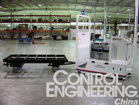

  自动引导车
  自动引导车(AGVs)是一种装有动力系统、可以自由运动的运输工具,能够将货物从始发地带到目的地。要实现这样的功能,一台AGV要具备高度的智能功能以及很强的感应能力。当然,由于AGVs可以自由运动,与其他输送技术相比,它们的安全问题需要重点考虑。许多AGVs的感应能力和智能功能都是为了减轻风险而设置的。
  Egemin Automation负责解决方案及产品支持的副总裁Yves Gazin说:“两种主要的AGV产品之间有明显的区别:标准型叉车(不论是装有叉形、铲形、多叉形、单叉形……装卸设备的叉车,总之包括了叉车操作者可以操作的所有类型);以及平板重卡。两者最大的不同在于www.cechina.cn,前者能将货物抬离地面,而后者不行。”
  AGV牵引车可以将负载货架拖拽到指定位置然后卸载或加载来源EgeminAutomation和ControlEngineering 带有平台的AGV送货车可以在工…
  AGV牵引车可以将负载货架拖拽到指定位置,然后卸载或加载。来源:Egemin Automation和Control Engineering

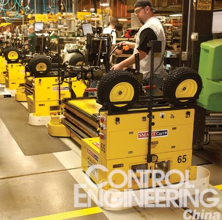

带有平台的AGV送货车,可以在工作单元之间执行运送任务。来源:Egemin Automa
