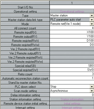

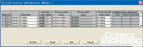

  在CC-Link系统中www.cechina.cn,如果主站由QPLC(Q模式)组建,从站全部采用远程I/O站时,如无须特别设定用户可以在连线完成后直接开机,PLC能够自动设定(默认从站全部为远程I/O站)。但多数情况下,为了提高效率,在GX Developer 编程软件里进行参数设定﹐默认空站为32点。特殊模块设定错误时会报错。设置方式如图。
CC老师——CC-Link问题两则如图
  以上述设定为例,对于占用一个逻辑站的远程I/
OCONTROL ENGINEERING China版权所有,默认固定为32点,若物理设备仅有16点,则对于CC-Link而言www.cechina.cn,其原则是另外不用的16点空着。
