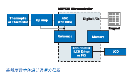

     方框图同时展示了低端通用型及高端版本的体温计。典型通用型数字体温计的ADC分辨率为12位或更高CONTROL ENGINEERING China版权所有,取决于所需要的精度级别。良好的基准同样有助于ADC实现更高的精度。微控制器用于控制,低功耗的解决方案可采用低成本、低功耗的微控制器CONTROL ENGINEERING China版权所有,诸如集成了比较器及计时器的MSP430www.cechina.cn,可通过斜率A/D转换技术实现模拟信号的数字化。

如图1
