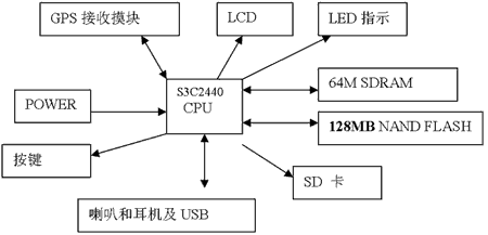

  2 方案原理
  方案原理框图如图1所示。
集成多媒体功能的GPS方案如图
  图1 方案原理框图
  方案采用当前最流行的ARM920T内核的SAMSUNG S3C2440嵌入式芯片,S3C2440处理器是Samsung公司基于ARM公司的ARM920T处理器核,主频400MHz,最高可达533MHz,这是目前世界上主频最快的嵌入式移动CPU之一,内核电压为1.3V,采用16/32位 ARM920T RISC核心,能提供丰富接口,如数码摄像头、TFT/STN液晶屏、USB、HOST/DEVICE、IIS音频、NAND闪存、SD/MMC存储卡以及触摸屏,有8通道10位 ADC等。产品电源采用USB供电、车充供电、电充供电和电池供电四种供电方式。GPS接收模块采用正原的ZYM-GM21_GUIDE,该模块采用 SIRFstarIII, 内嵌高性能ARM7TDMI CPU,可以接收到20颗卫星的信号控制工程网版权所有,不导航时可以关闭GPS模块以省电,该模块尺寸为 42 (L) ×20 (W) ×8 (H) (mm),输入电压为直流+3.6~+4.2V,数据更新每秒一次,热启动时间小于1s(在开阔地点),冷启动时间小于35s(在开阔地点)。LCD屏采用三星3.5英寸数字屏,该屏分辨率为320×240,16M色TFT 真彩LCD, 带LED 背光触摸屏。闪存存放已调试好的用户应用程序、嵌入式操作系统和其他在系统掉电后需要保存的用户数据等;SDRAM存储器作为系统运行时的主要区域,系统和用户数据及堆栈均位于SDRAM存储器中;SD卡存放凯利德的电子地图,用1Gb卡可以存放全地图。
  首先控制工程网版权所有,CPU完成对GPS和外围接口的初始化工作;CPU还必须要周期性地对系统终端的当前状态做出测试及判断,并对各种实际情况做出相应的处理,以保证系统能正常而稳定地工作,同时实时显示客户需要了解的各种信息和产品基本功能中要求的各种信息。
