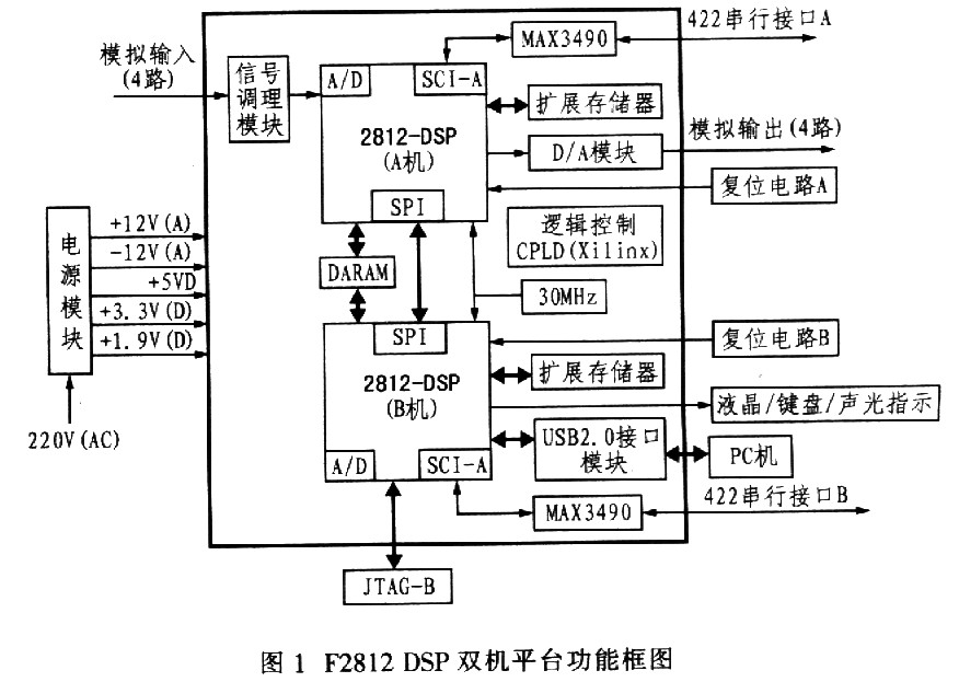

       TMS320F2812 DSP双机平台功能框图如图l所示。现将各部分的功能介绍如下:

       (1)A机:主要完成4路模拟信号的实时A/D、 D/A转换。需要扩展256 kxl6 bit RAM、16 kxl6 bit双口RAM、高速4路12 bit D/A转换器、1路RS-422异步串行接口(备用),4路模拟输入信号通过信号调理模块连接A/D转换器接口。
       (2)B机:主要完成USB2.O接口数据通讯、数据调整和操作-控制命令解析、系统工作状态显示。需要扩展256 kxl6 bit RAM、16 kxl6 bit双口RAM、512 kxl6 bit Flash、USB2.0接口模块、液晶显示屏-键盘-声光指示模块、1路RS-422异步串行接口(备用)。
       (3)A机和B机通过外扩双口RAM器件共用存储区实现数据交换,共用30 MHz外部晶体振荡器(时钟源)。
       (4)电源模块提供5路直流电源:±12 V(模拟)、+5 V(数字)、+3.3 V(数字)、+1.9 V(数字)。
