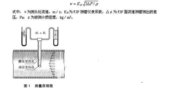

   fjp测管流量计是根据iso3966《封闭管道中流体流量的测量—采用皮托静压管的速度面积法》国际标准而设计制造的专门用于大口径煤气流量测量的先进仪表。该套流量计由fjpe型测量管和fjpc型测管流量计算机构成。测管是在管道内安装的检测流速的部件,它将管道中某点的流体流速转换成一个对应的差压信号传送给fc2000流量计算机。fjp测管测头迎流侧的测孔测出流体的总压CONTROL ENGINEERING China版权所有,测头背流侧的测孔测出流体的静压。根据伯努力方程可以得到测头处流速与差压有以下关系(见测量原理图1):
   流量计算机接收测
   流量计算机接收测管的差压信号,根据标定的流速测管的测头系数计算该点的流速(采用非线性补偿法),然后根据国际标准计算出流量。
