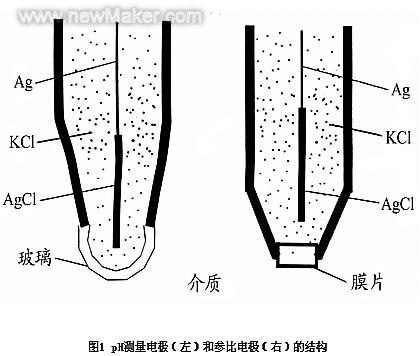

  pH值通常用电位法测量,通常用一个恒定电位的参比电极和测量电极组成一个原电池,原电池电动势的大小取决于氢离子的浓度,也取决于溶液的酸碱度。麦园污水处理厂采用了德国E+H公司的CPS11型pH传感器和CPM151型pH变送器。具体结构如图1所示,测量电极上有特殊的对pH反应灵敏的玻璃探头,它是由能导电、能渗透氢离子的特殊玻璃制成,具有测量精度高、抗干扰性好等特点。当玻璃探头和氢离子接触时,就产生电位。电位是通过悬吊在氯化银溶液中的银丝对照参比电极测到的。pH值不同CONTROL ENGINEERING China版权所有,对应产生的电位也不一样,通过变送器将其转换成标准4~20mA输出。

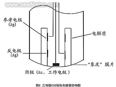

  以E+H公司的COS 4氧量测量传感器为例,结构如图2所示。其中的电极由阴极(常用金和铂制成)和带电流的反电极(银)、无电流的参比电极(银)组成,电极浸没在电解质如KCl、KOH中,传感器有隔膜覆盖,隔膜将电极和电解质与被测量的液体分开,因此保护了传感器,既能防止电解质逸出,又可防止外来物质的侵入而导致污染和毒化。
  向反电极和阴极之间施加极化电压,假如测量元件浸入在有溶解氧的水中,氧会通过隔膜扩散,出现在阴极上(电子过剩)的氧分子就会被还原成氢氧根离子:
O2+2H2O+4e-? 4OH-。
电化学当量的氯化银沉淀在反电极上(电子不足):4Ag+4Cl-? 4AgCl+4e-。

  对于每个氧分子,阴极放出4个电子,反电极接受电子,形成电流,电流的大小与被测污水的氧分压成正比,该信号连同传感器上热电阻测出的温度信号被送入变送器,利用传感器中存储的含氧量和氧分压、温度之间的关系曲线计算出水中的含氧量,然后转化成标准信号输出。参比电极的功能是确定阴极电位。
  COS 4溶氧传感器的响应时间为:3分钟后达到最终测量值的90%,9分钟后达到最终测量值的99%;最低流速要求为0.5cm/s。
