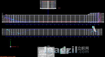

  有的时候我们可能会在NX中建立一个很大的模型CONTROL ENGINEERING China版权所有,比如船只等。如果这个模型的大小超过了256米,那么在默认情况下,NX就无法正常显示模型了。
Siemens PLM Software 技术技巧如图
  如果碰到这个情况,我们可以通过对环境的设置来显示超过256米的大型模型,你可以把数值设置为你需要的大小,或者直接设置成为最大的1000000mm(1000m)。

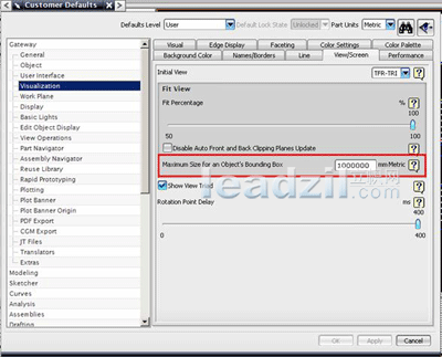

  1.选择 File?Utilities?Customer Defaults?Gateway?Visualization, 然后在View/Screen表单里,设置你希望的数值(NX5)。
  2.在环境变量中增加变量 UGII_MAX_FIT_BOX_S
IZE 并将变量的数值设置为你期望的模型大小 (NX401)
  环境变量中的设置优先级高于用户默认设置中的设置

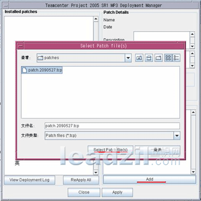

  1 停止TCProject服务,在服务器上打开JDOT服务管理器控制工程网版权所有,在菜单中选择Configure>Deployment Manager。
  2 在弹出的Teamcenter Project发布管理对话框中点击Add按钮,选择补丁文件后点击Apply。

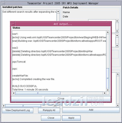

  3 现在补丁开始在系统中安装,请耐心等待BUILD SUCCESSFUL的消息。

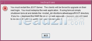

  4 安装完毕后点击Close,会弹出以下操作指导:
  必须重启JDOT服务,客户端会在下次登录时自动升级。Web应用需要重新发布。如果您使用TCProject自带的tomcat发布服务www.cechina.cn,只需删除安装目录下的/bin/tomcat/webapps/ROOT文件夹即可。如果您使用其它的Web应用服务发布WAR文件,则需用JDOT服务管理器重新生成WAR文件并重新在Web应用服务器上进行发布。
  点击确定,重启JDOT Server,按照以上操作指导完成补丁的安装。
