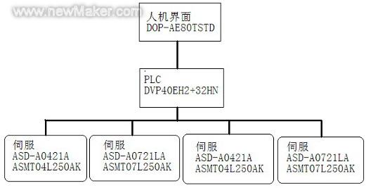

  超声波清洗设备是电子行业必不可少的工艺装备,广泛应用于硅片清洗等工艺环节。本文介绍的全自动超声波清洗系统解决方案基于台达机电一体化自动化技术平台,自动化系统实现了上料、提拉、搬移、下放、下料工艺操作,提高了设备自动化程度和提高了产品的档次。超声波全自动清洗设备由PLC、伺服、机械手、超声波发生器等部分组成,通过PLC对伺服的控制来达到对机械手的高精度控制,使硅片从第一槽一直到第十槽来达到硅片的清洗。超声波全自动清洗设备的台达解
决方案自动化系统采用PLC技术。系统由PLC、触摸屏、运动控制等单元集成,系统架构设计参见框图1。
 图1系统架构设计
图1 系统架构设计
