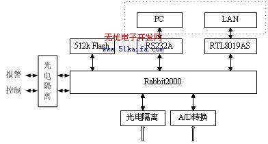

  对于所要实现的嵌入式系统,系统硬件设计是围绕Rabbit 2000微处理器来进行的,包括存储器、处理器、振荡晶体、标准编程口、以太网接口、串行接口(RS232、RS485)、数字量I/O(DI/DO)接口、模拟量I/O(AI/AO)接口、扩展接口,在一些情况下还要包括功率控制器和系统供电设计,具体应用时可根据不同的应用要求对各种功能模块进行适当增减。图1为硬件实现框图。
基于Rabbit2000的嵌入式网络智能测控系统如图
  图1 网络智能测控装置(MCD)

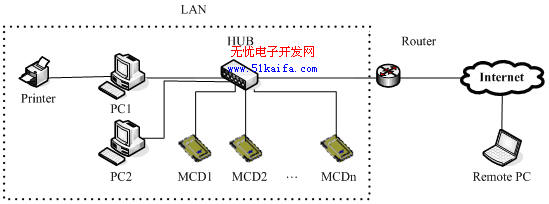

  图1所示的测控装置可实现多种监测和控制功能,并通过以太网接口(RJ-45接口)连到Hub后由路由器接入Internet构成网络智能测控系统。如图2所示。
  图2 网络智能测控系统
  本系统中,每台主机和测控装置(MCD)都有自己独立的IP地址控制工程网版权所有,互相之间可进行通信,远程主机(Remote PC)可通过拨号连接(图中所示就是这种情况)或通过以太网网关接入Internet来访问测控装置,使用其提供的服务或对其进行系统编程和远程启动。测控装置具有一般单片机系统的所有测控能力,并且可根据需要提供各种网络服务,包括:作为一台简单的Web服务器,提供简单的网页供外部主机访问,提供可被远程主机修改的表格资料;提供文件传输服务(FTP),可作为FTP客户端或服务器;提供SMTP(简单邮件传输协议)服务,自动或定时向指定的电子邮箱发送E-mail,以传递系统的实时数据或报警信息;提供远程登录(TELNET)服务以及其他
