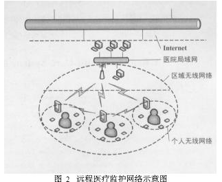

  医疗传感器节点可以根据不同的需要而设置CONTROL ENGINEERING China版权所有,因此该系统具有极大的灵活性和扩展性。同时,将该系统接入Internet网络,可以形成更大的社区医疗监护网络、医院网络乃至整个城市和全国的医疗监护网络,如图2所示。
