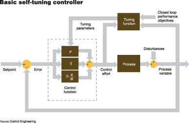

  连续地反复整定或“自整定”是更为困难的挑战,因为整定和控制功能是同时进行操作的。控制器必须持续地保持过程变量在规定的范围内www.cechina.cn,因此它必须试着了解过程变量是如何对控制量进行反作用的。(见“基本自整定控制器”图表)。
基本自整定控制器
一个自整定控制器包括一个传统的PID 控制功能及一个自整定功能通过
不断更新控制
器的P,I 和D 的整定参数来达到保持最优化闭环回路的性能。一个自动整定器与自整
定控制器相类似,唯一不同的是自动整定器的整定操作只进行一次,然后通过计算生成
闭环回路控制的参数。很多商业化的PID 控制器都包含自动整定及自整定这个两个选项,
许多供应商对于这两种功能都是可以互换的。

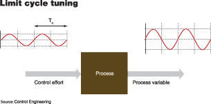

  一些自整定控制器在试图反复整定回路前会等待一个极限循环的发生现有的整定参数和极限循环的周期(Tu)是通过极限循环法来进…
  一些自整定控制器在试图反复整定回路前会等待一个极限循环的发生。现有的整定参数和
极限循环的周期(Tu)是通过极限循环法来进行反复回路整定所需的一切参数。
  极限循环并不只是可以被简单的检测到需要反复整定的要求,当计算出一套改进后的整定参数时,它会给予整定功能大量的输入/输出数据以方便其适应新的参数。UT100 同样有这个功能的选项,使用的是经过验证的Ziegler-Nichols极限灵敏度法。(见上述的“回路整定的基本原理”)。RKC仪器公司的SA和CB系列数字式温度控制器,欧姆龙电子公司的ES系列过程控制器以及Gefran公司的GFX4/GFXTERMO4功率控制器都是使用极限循环法来进行回路整定的。
