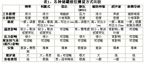

二、储罐液位测量技术
  目前用于储罐的液位测量技术非常多。根据测量方式,可以分为接触式和非接触式。
  接触式测量方法主要有人工检测尺、浮子式钢带液位计、伺服式液位计、静压式液位计、磁致伸缩液位计、射频导纳液位计等。
  非接触式测量方法主要有超声波液位计、雷达液位计等。
  其中目前市场上常用的可以满足贸易级液位计要求的测量方式有:磁致伸缩液位计、伺服式液位计、雷达液位计、静压式液位计等,静压式液位测量系统(HTG)因为过于过于复杂,维护量大等缺点,使用量越来越少。而雷达液位计作为一种高精度的液位测量方式,因其量程大、安装方便、维护量低等优点,越来越多的得到客户的认可和接受;而且近几年,雷达液位计的价格也逐年降低,也使很多普通的用户也开始采用起雷达液位计作为储罐的液位测量方案。
 西门子雷达液位计在储罐的应用的探讨如图
