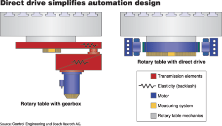

如图这是个旋转工作台直接驱动转矩电机技术简化机械设计也保证了更高的运动准确性解决了在变速箱和驱动带上可能丢失信号的问题
如图,这是个旋转工作台,直接驱动转矩电机技术简化机械设计CONTROL ENGINEERING China版权所有,也保证了
更高的运动准确性,解决了在变速箱和驱动带上可能丢失信号的问题。

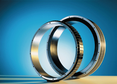

  图2博世力士乐的IndraDynT无框扭矩电机包括带有三相卷绕
  图2:博世力士乐的IndraDyn T无框扭矩电机包括带有三相卷绕
