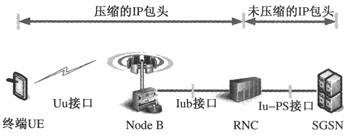

  典型的语音分组30字节,具有RTP/UDP包头的IPv6包头为60字节。因此,在没有包头压缩前提下,分组传输中的2/3都是包头开销。在 HSPA中,压缩IP包头能显著改善VoIP的业务效率。在R4中定义了鲁棒包头压缩(ROHC),ROHC可以将数据包头压缩到几个字节。具有完全数据包头与压缩数据包头条件下所需的数据速率不同的特点,压缩数据包头条件下所需的数据速率有所下降。
  HSPA的包头压缩在终端UE和无线网络控制器(RNC)的第二层分组数据汇聚协议(PDCP)中进行,因此这种压缩方式不仅能节省空中接口的容量CONTROL ENGINEERING China版权所有,还能节省Iub接口上的传输容量。数据包头的压缩位置如图1所示。
基于3GPP R7 HSPA的VoIP技术如图
图1 PDCP层IP包头的压缩

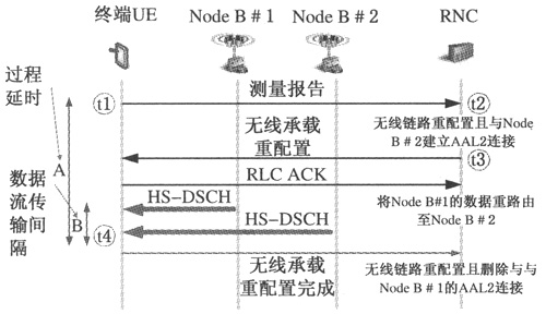

  HSDPA的切换过程如图2所示。
图2 高速下行共享信道(HS-DSCH)切换过程
  对于下面的延时分析,我们假设信令无线承载(SRB)在下行映射到HS-DSCH信道上,在上行映射到增强上行链路专用信道(E-DCH)上,且TTI均为10ms。HS-DSCH是HSDPA的传输信道,E-DCH是HSUPA的传输信道。首先,当满足测量触发事件1 d(最优小区改变)时CONTROL ENGINEERING China版权所有,UE在信令无线承载上发送测量报告。传输从t1开始,RNC在t2时刻接收到消息。服务RNC将为目标Node B保留基站资源和Iub资源。该资源的预留通过使用预配置可以完成得非常快。一旦资源在t3时刻准备好,RNC将向UE发送无线承载重配置消息,此时UE 还是从源Node B中接收数据。当UE对重配置消息进行解码,并且在有效时刻t4到期前www.cechina.cn,UE接收数据将从源小区切换到目标小区。UE开始监听目标小区的高速共享控制信道(HS-SCCH),HS-SCCH是HSDPA下行的共享控制信道。UE也会测量目标小区的信道质量,并发送目标小区的CQI报告。源小区该用户的 MAC-hs在小区切换后将重置
