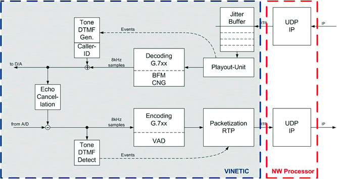

  VoIP系统构件
  图1显示了VoIP系统的主要构件。
点击看原图
点击看原图
  图1 VoIP系统构件

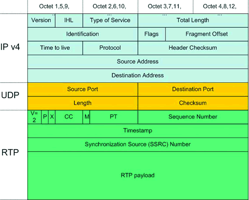

  图2 典型的VoIP包
  在VoIP系统中www.cechina.cn,语音数据以IP包的形式接收(下行)。在网络处理器里,带有正确IP地址(标记为“语音服务”)的数据包被选中并被除去IP报头。通用数据报协议(UDP)报头然后确定正确的语音端口。图2显示了典型的 VoIP包。在除去UDP报头后,RTP(实时协议)报头被发送到抖动缓存里。
  抖动缓存对VoIP网络和设备的语音质量有着非常重要的影响。抖动缓存的任务是存储语音包以便覆盖包抖动。此外,IP网络没有固定的传输路径,因此,每个数据包从起点到目的地可选择不同的路线。这意味着包很少能按照与发送相同的顺序抵达。抖动缓存通过确定抵达时间以及适应网络时间的变化,对数据包进行重新排列,恢复正确的顺序。VoIP系统通常采用适应性抖动缓存,可以最好地适应IP网络的动态性质。最后,正如上面提到的那样www.cechina.cn,人耳对语音质量非常敏感。因此,抖动缓存必须进行优化,以便最小化抖动和延迟,而不会造成缓存错误(buffer under-run),导致语音中断。
  抖动缓存与播放单元密切协作。播放单元负责在正确的时间播放合适的数据包。如果由于远程站点更高的取样率导致抖动缓存里的数据包太多,播放单元必须丢弃数据包或取样。如果没有数据包,它必须通过类似数据弥补语音间隔。
  在并行方向,语音事件和无声阶段必须进行探测,并且需要生成合适的音调或噪声。
  在播放单元之后www.cechina.cn,语音被解压缩,然后发送至数模转换器,后又传输到用户线路接口电路(SLIC)。SLIC进行4-2线转换(混合),然后将信号发送至模拟电话。
  与此同时,在上行方向,或被称为发送方向,来自电话的模拟语音信号经过SLIC和数模转换器发送到语音处理单元。这里的第一个装置是线路回波消除(LEC)单元。由于客户端设备或线路卡的额定阻抗与电话实际阻抗之间存在不匹配现象,向2线接口的转换会造成回波。模拟电话的回波尾随脉冲长度通常在4ms的范围内。在IP环境中,所有VoIP供应商都必须确保最大限
