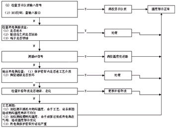

       2.1 温度检测故障判断
       故障现象:温度指示不正常,偏高或偏低,或变化缓慢甚至不变化等。
       以热电偶作为测量元件进行说明。首先应了解工艺状况,可以询问工艺人员被测介质的情况及仪表安装位置,是在气相还是液相或其它的工艺状况。因为是正常生产过程中的故障,不是新安装的热电偶,所以可以排除热电偶补偿导线极性接反、热电偶和补偿导线不配套等因素。排除上述因素后可以按图1的思路进行判断和检查。
图1温度检测故障判断
图1 温度检测故障判断

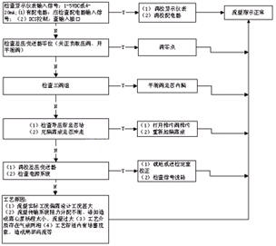

        2.2 流量检测故障判断
        故障现象:流量指示不正常,偏高或偏低,或指示为零、指示波动。
        以差压式流量变送器为例(1151D)。仪表维护人员在处理故障时,应向工艺操作人员了解故障情况,了解工艺情况,如被测介质情况,机泵情况以及工艺流程等。通过对工艺开车情况的详细了解,故障处理可以按图2所示思路进行判断和检查。
图2流量检测故障判断
图2 流量检测故障判断

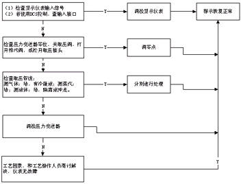

       2.3 压力检测故障判断
       故障现象:某一化工容器压力指示不正常,偏高或偏低,或指示为零或不变化。
       以电动压力变送器为例(3051C)。首先应了解被测介质是气体、液体还是蒸汽,了解工艺开车情况和简单工艺流程,根据对工艺情况的了解和仪表故障现象来进行仪表故障判断和处理。有关故障判断及处理可按图3的思路来进行检查。
图3压力检测故障判断
图3 压力检测故障判断

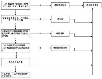

        2.4 液位检测故障判断
       故障现象:液位指示不会变化控制工程网版权所有,偏高或偏低,或无指示。
       以差压式液位变送器为检测仪表。首先要了解工艺状况、工艺介质,被测对象是精馏塔、反应釜,还是储罐(槽)、反应器。用差压式液位计测量液位CONTROL ENGINEERING China版权所有,往往同时配置玻璃液位计,工艺操作人员以现场玻璃液位计为参照判断差压式液位变送器所测量值指示偏高或偏低,因为玻璃液位计比较直观。而仪表维护人员应根据工艺状况和仪表故障现象进行判断和检查。有关液位(物位)检测故障判断思路可以参照图4进行。
图4液位检测故障判断
图4 液位检测故障判断
