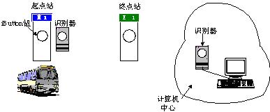

公交车线路微机监控系统的设计与实现如图
图1 公交车线路微机监控系统的工作原理
  公交车线路微机监控系统的工作原理见图1。由PC机、iButton钮和识别器组成。在每个公交车上都配有一个识别器CONTROL ENGINEERING China版权所有,识别器为单片机应用系统,在其中存储了公交车编号和三个驾驶员编号。在需要监控的站台上(如起点站、终点站)安装了iButton钮,其上面钮号即代表了站台编号。当公交车驶到该站时,将其携带的识别器与站台上的iButton钮接触,识别器测出到站时间、地点、公交车号和驾驶员等数据并存储。
  当驾驶员交班时,在计算机中心将识别器中数据传送。于是,该驾驶员上班时到站时间、地点、公交车号和驾驶员等数据自动传到管理中心的计算机上,进行计算机综合数据管理。PC机通过RS232总线与各识别器通信,主要完成如下功能:

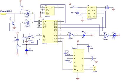

  根据本系统实现的功能,同时考虑器件性价比,该系统CPU采用89C2051;其他器件采用:实时时钟芯片DS1302,串行E2PROM 24LC64,MAX202以及其他附属元件。电路见图2。
公交车线路微机监控系统的设计与实现如图
图2 识别器硬件组成电路图
  公交车线路微机监控系统硬件主要由4个部分组成:第一部分是CPU,作为电路的控制核心,为了减小信号在电路上
的传输,降低成本和提高系统的可靠性,CPU选用89C2051。89C2051内部有1KB的FLASH和256字节RAM。同时,在CPU与外部控制信号之间,采用了光电隔离器和继电器隔离,从而避免了外部强脉冲信号对CPU产生的干扰。
  第二部分是时钟芯片DS1302和串行E2PROM 24LC64。当到达站台时,需要记录此时时间。DS1302是一个低功耗时钟芯片,可以工作于备用电池状态。在正常时间读和修改状态下,DS1302的耗电为1.2mA,而工作在备用电池状态,耗电仅为1uA,从而保证DS1302的正常计时。
  第三部分是iButton数据读入单元。
  第四部分是控制信号输出单元。P3.2为低电平,表示iButton数据读入正常;P1.4为低电平,表示与PC机通讯正常。
  第五部分是串行通讯部分。采用芯片MAX202完成单片机(下微机)输出的TTL电平到PC机(上微机)信号RS-232电平转换。
