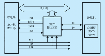

  CH371是USB总线的通用接口芯片。
  如图2所示控制工程网版权所有,在本地端CONTROL ENGINEERING China版权所有,CH371具有8位数据总线和读、写、片选控制线以及中断输出,可以方便地挂接到单片机、DSP、MCU等控制器的系统总线上;在计算机系统中,CH371的配套软件提供了简洁易用的操作接口,与本地端的单片机通信就如同读写硬盘中的文件。CH371屏蔽了USB通信中的所有协议CONTROL ENGINEERING China版权所有,在计算机应用层与本地端控制器之间提供端对端的连接。基于CH371,不需要了解任何USB协议或者固件程序甚至驱动程序,就可以轻松地将并口、串口的产品升级到USB接口。
  图2CH371芯片原理图
  图2     CH371芯片原理图

  3  CH371在基于单片机的无线抄表仪中的硬件接口设计
  图3示出的是CH371与MCU的硬件接口简图,因此对MCU AT89C52的硬件连接比较简略,主要是在该系统的设计中,如晶振的选择连接以及复位电路等没有什么特殊的要求,而CH371的复位完全可以采用单片机复位电路产生的复位信号。带I2C接口的串行EEPROM  24C01的作用是用于存储产品的VID、PID、设备序列号等信息,只要地址不相同就可以挂接多片带I2C接口的外围芯片,用户可以利用提供的动态连接库的函数非常方便地完成对串行EEPROM的读出和写入相应的信息。当然系统设计中也可以没有EEPROM,CH371将使用默认的VID、PID、产品描述符和电源描述符,并且没有设备的序列号。
  图3CH371与MCU的硬件接口简图
  图3CH371与MCU的硬件接口简图
  需要注意的是,最好在USB连接器1和4之间跨接一个100μF电解电容和一个0.1μF独石或瓷片电容;12MHz的晶振的外壳最好接地;阻抗匹配电阻在80Ω~150Ω之间即可。
