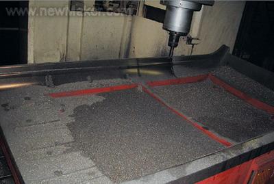

  下面笔者以加工车顶模具为例来说明数控系统加减速功能对模具加工精度的影响。
  图1所示为在OKUMA机床上加工车顶模具时出现的过切现象,同样地,我们在控制系统是FANUC 0M的机床上加工其他模具时也出现过类似的过切现象。
www.cechina.cn,实现以过渡过程时间最短为目标的最优加减速控制规律能使机床更好地满足高精度加工要求控制工程网版权所有,特别是在高速加工中,加减速功能显得尤为重要。 " src="http://www.cechina.cn/upload/article/f9d3fecf-730c-46ad-b272-aaec6967a375/221.jpg" alt="数控系统加减速控制功能对精度的影响如图" >
图1 模具加工过程中出现过切
出现这种过切的原因有两种:
  第一,在OKUNMA机床上加工模具,机床控制系统是OSP-U100M,该控制系统具有加减速控制功能控制工程网版权所有,但打开机床的加减速控制功能需要设置EXECUTION MODE和MACHINING MODE两个参数,由于操作人员没有打开加减速功能,导致在加工过程中出现过切。
  第二,在控制系统为FANUC 0M的数控机床上加工模具,出现图1所示的过切原因是由于FANUC 0M系统本身没有加减速控制功能,NC程序的编制也没有考虑在曲面的曲率变化处改变加工速度,加工过程中机床以程序中给定的恒定进给速度进行加工,当加工曲面的曲率发生变化时,机床加工速度不能跟随加工轮廓的变化而变化。
  图2所示的就是在OKUMA机床上打开加减速功能之后加工车顶模具的情况。
图2在OKUMA机床上打开加减速功能加工
 图2 在OKUMA机床上打开加减速功能加工
