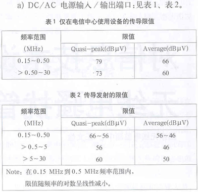

  (2)对信息技术设备骚扰发射限值的规定
信息技术设备抗无线电骚扰的管理方法如图

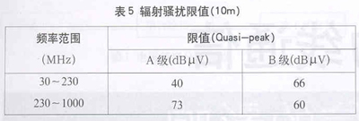

  辐射骚扰限值(10m)如表5所示。
信息技术设备抗无线电骚扰的管理方法如图
