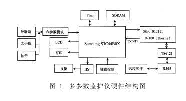

  医用监护仪具有以下几个方面功能:测量功能、分析功能、报警功能、打印功能、网络通信功能等。六参数模块通过导联端、光手指、袖带获得人体的心电、无创血压、血氧、脉率、呼吸、体温六参数信号,通过串口通信方式与以ARM7为内核的嵌入式处理器相连,数据从串口送到ARM7中
央处理器,通过多任务调度,进行实时数据处理,并在LCD上实时显示各种信号的图形和数值,还可以由外部键盘控制,进行存储和网络发送,并对各种检测信号设置报警线,对超出报警范围的检测情况进行报警。硬件结构图1所示。
基于ARM的嵌入式多参数监护仪设计与实现如图
  图1 多参数监护仪硬件结构图
