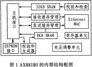

       AX88180内置10/100/1000 Mb/s以太网媒体存取控制器(MAC),与PHY之间采用RGMII接口:内置主机接口控制器,可以与16/32位主机方便连接,寻址方式与SRAM相同;内置40 KB SRAM网络封包缓存器www.cechina.cn,其中32 KB用于从PHY接收数据包。8KB用于主机发送数据包到PHY,可以用高效方式进行封包的存储、检索与修改;内置256字节的配置寄存器,用于
主机控制和参数设置;内置EEP-ROM接口;内置IP/TCP/UDP checksum offloads,可大大减小微控制器的运算负载,改善传输反应时间。图1是AX88180的内部结构框图。
AX88180在嵌入式系统中的应用如图

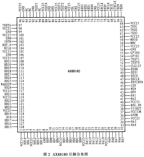

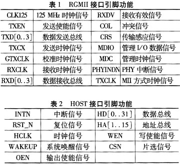

       AX88180有128个引脚,主要分为RGMII接口、HOST接口、EEPROM接口、电源接口、其他接口等。图2是AX88180的引脚分布,表1、表2分别是RGMII和HOST接口的引脚功能简介。
AX88180在嵌入式系统中的应用如图
AX88180在嵌入式系统中的应用如图

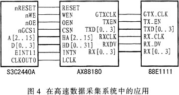

       图4为嵌入式千兆网络接口在高速数据采集系统中的一个应用电路。S3C2440A是16/32位RISC微处理器,主要面向手持设备以及高性价比、低功耗应用,与AX88180之间采用总线方式相连,其地址总线、数据总线、读写信号等直接连接。AX88180的时钟信号(40 MHz~100 MHz)由S3C2440A提供,AX88180的中断信号与S3C2440A的EINT11相连:AX88180与PHY器件88E1111之间采用简化的千兆比特媒体独立接口RGMII接口,信号之间直接连接。
AX88180在嵌入式系统中的应用如图

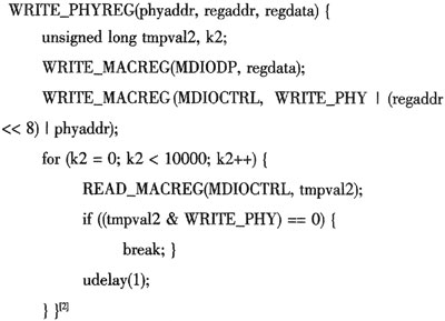

       程序主要由协议程序、驱动程序、应用程序等组成。协议程序可以通过主机系统移植操作系统(如嵌入式Linux)获得;驱动程序主要由初始化程序、数据接收发送程序、中断服务程序等组成。有些驱动程序可从制造商获得控制工程网版权所有,有些则需要用户自己编写。下面是驱动程序中写PHY寄存器的程序代码:
     AX88180在嵌入式系统中的应用如图
