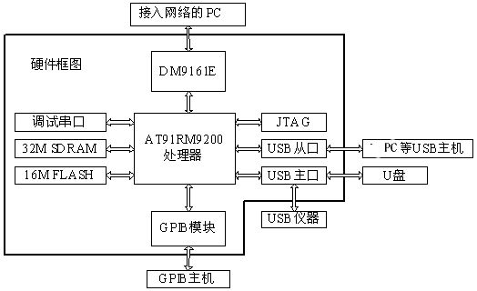

  硬件平台基于ARM920T的处理器AT91RM9200,该处理器不仅有丰富的片上资源和标准接口,而且有低功耗、低成本、高性能、支持多种主要的嵌入式操作系统等特点,其采用5级整数流水线结构,性能高达200MIPS,具有标准的ARMv4存储器管理单元(MMU),内部集成两个USB2.0全速(12Mb/s)主机端口、一个USB2.0全速(12Mb/s)器件端口和10/100 Base-T型以太网接口。该芯片具有多种工作模式,其低功耗待机模式下电流仅3.1mA。
  此方案的硬件系统结构设计如图1所示,主要包括AT91RM9200处理器、GPIB模块、JTAG接口、网络模块、32M S
DRAM、16M FLASH、串口、USB主从口等部分。其中GPIB模块通过CPLD器件EPM1270逻辑控制GPIB接口芯片NAT9914实现,网络模块通过外接DM9161实现10/100M自适应网络连接。另外,处理器内置的双主机收发器可连接USB设备。
基于嵌入式Linux的接口转换卡设计如图
图1  硬件系统结构

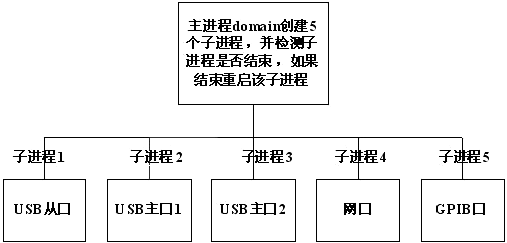

  数据在多个接口之间的转换主要是在用户态的应用程序中实现。此应用程序主要完成的功能是两个USB主口(一个接USB仪器,一个接U盘)、一个USB从口、GPIB口和网口之间的数据交换。程序自动检测接口是否处于连接状态:如果是,便监听是否有数据需要传送,并将监听到的数据传给其他处于连接状态的接口。整个应用程序的框架如图2所示。
图2  应用程序整体框架
  各个子进程的功能如下:
  子进程1:USB从口的实现主要依靠内核中的USB RNDIS gadget模块的支持,当USB从口连接至PC时,在PC上模拟以太网接口,用TCP/IP网络协议传输数据;
  子进程2:USB主口1专用于USB设备的USB端口;
  子进程3:USB主口2专用于U盘,将U盘实际连接,当有数据传给U盘时,便在Linux操作系统上挂载U盘,并以二进制方式将数据存储到U盘的linux.txt文件中CONTROL ENGINEERING China版权所有,15s内没有数据传输就会卸载U盘;
  子进程4:网口是以TCP/IP网络协议传输数据。子进程1和子进程4分别实
