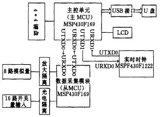

嵌入式系统便携式数据采集装置设计如图
  图1 系统功能结构框图
  微处理器是整个电路的核心器件,其性能的优劣直接影响和决定着系统的功能指标。
  晶振电路作为时基发生器的时钟振荡电路,为整个单片机芯片内部各个部分电路及单片机与其他数字系统或者计算机系统之间通信控制工程网版权所有,提供可靠的同步时钟信号。MSP430F169单片机有3个时钟输入源:低速晶体振荡器(32k)、高速晶体振荡器(450k~8M)和DCO振荡器。无论系统上电或掉电都需要保证正常复位。复位电路本系统选用的CAT809微控制器监控电路符合要求。
