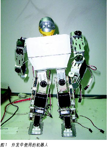

  机器人系统如图1所示。全身由24个舵机组成,控制24个关节。通过对舵机的控制www.cechina.cn,可实现机器人的动作。
嵌入式系统在机器人视觉中的应用如图
