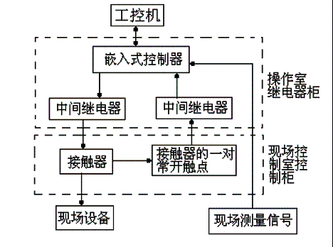

控制系统结构图
  图1 控制系统结构图
  原理:测量数据直接进入控制器中,各种电机的控制是由控制器的开关量输出控制中间继电器的吸合,再由中间继电器的常开触点控制现场控制柜的各回路的接触器动作,从而启动或停止各设备工作。同时接触器的一对常开触点闭合,反馈给继电器柜的输入继电器,中间继电器的触点作为控制器的开关量输入,输入给计算机用以判断设备是否可靠启动,以及判断设备的运行状态。
  各设备的操作可以在三个地方操作:①计算机画面上通过鼠标操作;②现场控制柜面板上的操作;③设备旁的操作按钮操作。
