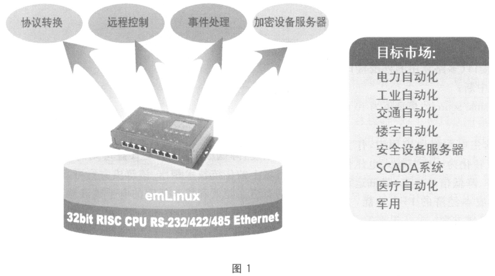

  2 UC提供了多用途最佳平台
  UC提供多用途最佳平台如图1所示。
点击看原图
点击看原图

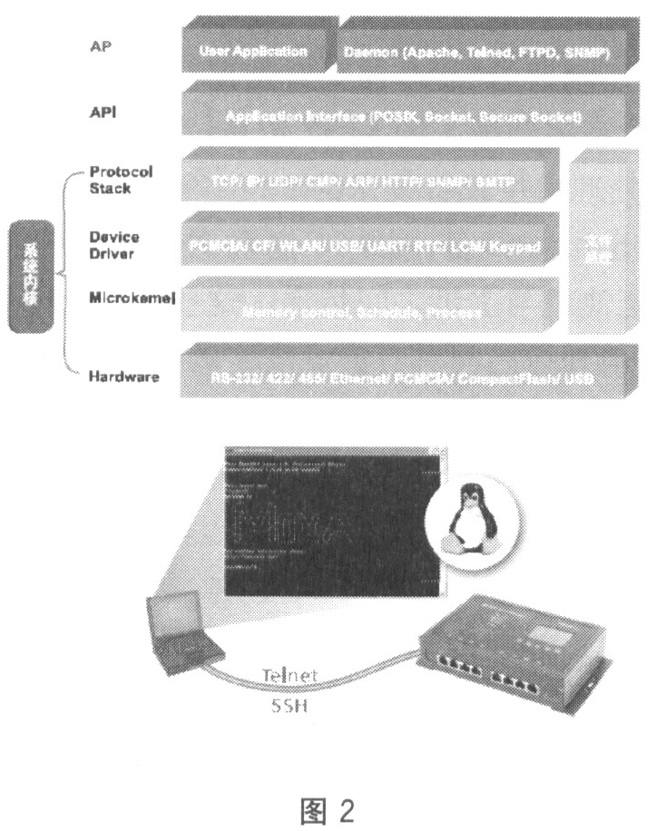

  3 UC提供便于开发的开放式Linux环境
  UC提供的开放式Linux环境如图2所示。
点击看原图
点击看原图
  预装的Liflux操作系统为客户开发提供开放的软件操作系统。这就意味着为PC编写的软件可以很容易地通过GNU交叉编译器(Cross Compiler)移植到UC一7400的平台上,而不需要对源代码进行修改。UC预装了一些设备驱动程序控制工程网版权所有,如PCMCIA无线网络模块、按钮、LCM及蜂鸣器的控制模块。把PC和UC通过Telnet或控制台进行连接,你就能够从PC进入UC的预装Linux系统CONTROL ENGINEERING China版权所有,并使用PC的显示屏和键盘在UC上进行软件开发。
  UC虽然是Linux操作系统,但是开发并不一定要在Linux下进行,Moxa也提供Windows下的开发工具,在Windows平台下,完全模拟Linux开发环境。
  UC一7400内建Apache监护进程,让您很容易的就架设自己的Web服务。用一些通用的Web开发工具就可以开发您的Web应用www.cechina.cn,然后下载到UC一7400中去。从外部,您可以直接通过浏览器直接访问UC一7400。

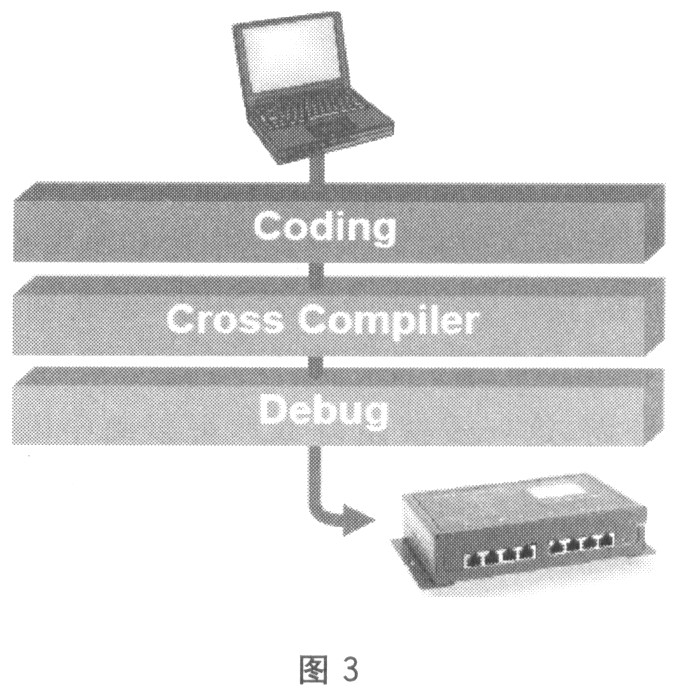

  4 如何开发自己的应用
  开发应用过程如图3所示。
点击看原图
点击看原图
  (1)建立开发环境
  在PC上安装Linux(Red Hat7.2或更高版本)和UC工具包(Compiler,GLIBC,GDB),设置IP地址和网络掩码等参数。
  (2)写代码和调试
  在PC上开发应用程序(C/C++)用Moxa UC提供的开发环境(tool chain)编译及调试写好的程序。
  (3)运行
  通过FTP把编译调试好的程序下载到UC中去。这样相当于您的应用程序安装好了,就可以实际运行。
  总之,Moxa的UC系列嵌入式计算机,能够让你很轻松的开发出基于自己特色应用的嵌入式系统解决方案。
