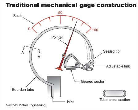

图1传统的机械表使用的是一个弯曲的闭合的
图1:传统的机械表使用的是一个弯曲的,闭合的“波登管”,当内部压
力增加的时候CONTROL ENGINEERING China版权所有,可能会使其变直。

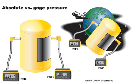

图2这个压缩空气罐有绝压和表压两个转换器当表压改变到100psig时绝压读数改变到1147psia如果这个罐拿到外太空去那么两个转换器的读
图2:这个压缩空气罐有绝压和表压两个转换器。当表压改变到100psig
时,绝压读数改变到114.7psia。如果这个罐拿到外太空去,那么两个转
换器的读数都是114.7psi,因为它们都是相对于绝对真空得到的值。
