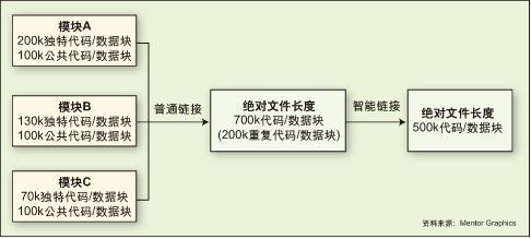

  图1:在嵌入式系统中,存储器一直是珍贵的资源。一个支持智能链接的链接器能利用编译器产生输出来消除重复的存储器区域。
如何为嵌入式应用编写优秀的C++代码如图
