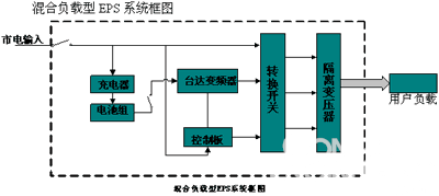

        混合负载型EPS系统框图
台达变频器在EPS应急电源中的应用
       混合负载型EPS一般适用与负载比较复杂的场合,比如宾馆、医院、大型商场等。
       电机专用型EPS的供电系统主要是为电机类负载设计的,被广泛应用于大功率电动机负载,比如电梯。消防水泵、大型风机等。

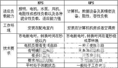

EPS与UPS的主要区别
       提到EPS必然会想到了UPSwww.cechina.cn,由于EPS和UPS在应用方面有一定的相同点,因此会对此产生一些混淆,这里简单的介绍一下EPS与UPS的主要区别:
       应用的目的不同:UPS除了提供不间断供电外,还兼备了改善市电的品质功能,而EPS则主要解决在紧急情况下的应急供电问题,要求与消防联动。UPS供电要求切换的时间很短很短(0-10ms),EPS则相对比较宽(10-500ms)。UPS以维护信息传输畅通为主要目的,EPS以防范重大灾难事故为主要目的。EPS电压失真度THD要求在线性负载下<1%,非线性负载下<3%.而UPS则<5%。
