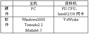

3.1 实验环境
我的实验环境如下表:
 实时仿真与嵌入式系统如图
1 实验环境
