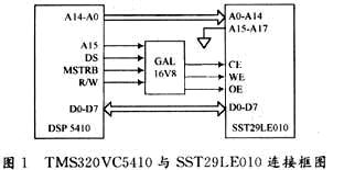

21 硬件连接
SST29LE010SST推出的一种E2PROM,他有1 MB的空间,分为8页,每页有128 kB的空间;工作电压仅为3 V。因此用SST29LE0lO来作为TMS320VC5410的外部存贮器。SST29LE010TMS320VC5410的连接见图1
TMS320VC5410在线并行自举的实现如图
GAL16V8用于控制SST29LE010的选通,其表达式如下:
CE#=DS*A15
WE#=MSTRB+RW
OE#=MSTRB+RW

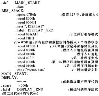

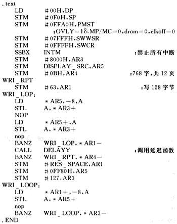

22 软件的编写
程序代码如上所述,分为两段,在编程过程中要注意在链接命令文件中.DISPLAY.text在地址上不能覆盖。第一段代码为用户程序(包括自举初始化的状态字),即脱机运行的程序代码。本文的目的就是要把这部分代码烧写进E2PRO
