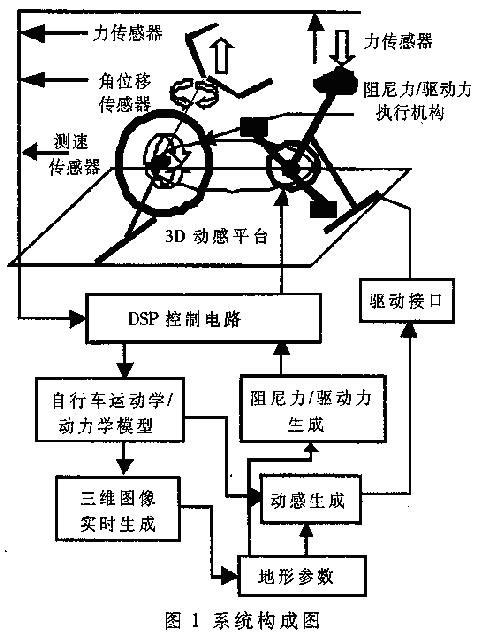

当参与者骑在自行车上运动时,自行车的速度、方向、笼头往上提的时间和力度以及骑车人自身重量等数据,通过传感器实时采集,然后经由DSP控制电路传送到上位机中,经过分析处理,使其在屏幕的虚拟场景得到仿真和展示,在虚拟场景里达到表演的效果;同时,当屏幕中的场景变化时,如上坡、下坡等,也可以通过控制软件反馈到自行车的控制器上,产生阻尼/驱动力,使骑车人有上述场景产生的上、下坡的感觉,从而获得好的沉浸感。系统构成如图1所示。

2.1 人机交互传感器技术
在本自行车漫游系统中,主要是借助各种传感器实时地捕捉人体作用于自行车而产生的各种运动参数,输入到计算机,作用于虚拟环境,实现人与虚拟环境的交互。
VR-BWS中使用的传感器有光电编码器、角位移传感器和力传感器。与车轮同步施转,并以增量式编码方式记录自行车车轮旋转角度对应的脉冲控制工程网版权所有,然后将检测到的脉冲数据换成车轮的旋转圈数,即自行车相对于某一参考点的瞬时位置;VR-BWS中使用了角位移传感器检测车把转角,控制场景中视点和视线的方向;在场景中设计有没宽度的沟壑和天堑,根据骑车人的体重和速度来判断能否冲过去,仿真飞越长城和黄河等,因此在自行车的车把和座位处安装了用来测量提力和人体重量的力传感器。
