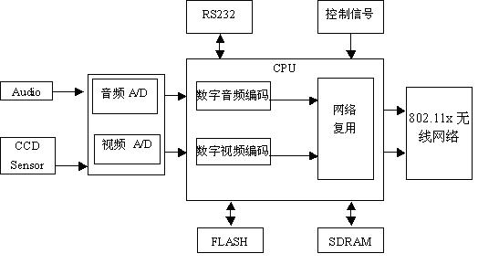

2、无线可视门铃系统服务器端的原理框图
31无线可视门铃服务器端基本工作原理
无线可视门铃是一个基于高性能嵌入式处理器和硬件实时编解码芯片,结合linux操作系统,由服务器端和客户端两部分组成的系统。主要实现音频视频的高质量编解码和网络转发功能控制工程网版权所有,服务器端具体实现功能如下:
CCD Sensor和音视频端口进来的输入信号,经过视频A/D和音频A/D转换后,进行MPEG4视频编码和MPEG MP3音频编码。编码后的视音频码流送到网络复用模块打包后,经过802.11x无线网络送到客户端。具体功能如下:
1)基于IDT RC32434高性能嵌入式处理器等硬件系统的加电自举Boot Loader功能,具有系统硬件初始化和检测,嵌入式操作系统或用户程序的装载启动功能。
2.在嵌入式操作系统环境下CONTROL ENGINEERING China版权所有,对以VW2010为核心的A/V模块进行初始化配置和VW2010驱动程序加载。
3.对模拟音频视频进行A/D转换,并以MPEG-4的格式进行压缩编码。
4.将压缩编码后的数据流通过无线网络进行转发。
5)可以对压缩编码后的数据流/文件进行保存,对输入的压缩编码音频/视频文件进行
解码和模拟音频视频播放输出。

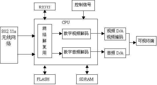

32无线可视门铃客户端基本工作原理
基于linux的嵌入式无线可视门铃系统的设计如图
3、无线可视门铃系统客户端的原理框图
由无线网络接收的传送流数据,经过网络解复用模块解复用后,获得的视频码流和音频码流分别送至视频解码模块和音频解码模块进行MPEG4视频解码 MPEG MP3音频解码。解码后的数据经过视频模拟编码、D/A和音频D/A转换后送到可视终端进行显示。
