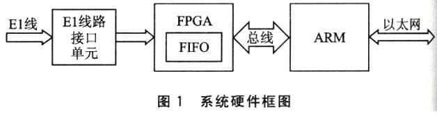

本文介绍的驱动程序是应用在一种电信E1线路和以太网互联设备上的。它是旁路接收E1数据并将其发送到以太网的某一台服务器上,在服务器上对E1的话路和信令时隙分析。
该设备中的处理器是采用三星公司出品的网络型ARM 处理器S3C4510BE1线路接口采用Dallas半导体公司的专用El接口单元(LIU)芯片DS2148
,它完成波形整理、时钟恢复和HDB3解码。DS2148将整理后的E1数据流送给一片Altera公司的Cyclone系列的FPGA(EPlC3T144C8),它将串行的E1数据流存入到 FIFO,再通过ARM32位外部总线将数据传送给ARMARM将数据打包通过以太网发送到服务器上。图l所示是本系统的硬件框图。本文主要介绍接在 ARM的外部总线上的FPGA,在uClinux下的驱动程序中断机制的设计。

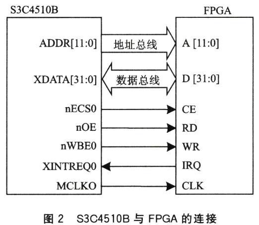

12硬件连接
S3C4510B处理器和FPGA的连接电路如图2所示。
