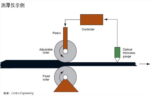

图1一个可选的测厚仪安装在辊子的下游部分来测量钢板厚度如果测厚仪安装在远离辊子的地方那么就会因为控制器需要很长时间来校正厚
图1:一个可选的测厚仪安装在辊子的下游部分
控制工程网版权所有
,来测量钢板厚度。
如果测厚仪安装在远离辊子的地方,那么就会因为控制器需要
很长时间来校正厚度测量的误差,使得控制器变得不耐烦从而
使事情变得更糟。如果测厚仪安装在靠近交流供电回路的话www.cechina.cn
那么一个60Hz的噪声信号会干扰仪表的测量并导致钢板厚度的波动。

  正如在“测厚仪”图中所举的例子 :通过两个转动方向相反的辊子将热轧钢压平成统一厚度的钢板。一个安装在辊子的下游部分的测厚仪被用来测量钢板厚度,并对控制器产生反馈信号从而增加或减少压力来对超出规定厚度值的情况进行补偿。
  一个与测厚仪输出信号重叠的60Hz的噪声信号会通过控制器使辊子的压力产生60Hz的振荡。如果钢板是放在速度为6英尺每秒的辊子上的话,上述的振荡就会使钢板表面上每隔十分之一英寸出现一个凸出物。
  这一缺陷是否显著取决于初始噪声信号的振幅、辊子的惯性及控制器的调谐性。无论如何,在尽可能的情况下,将测厚仪安装在远离交流供电的电路是种谨慎的做法.

  测厚仪的例子同样可以说明当一个传感器安装在远离数据源的时候可能发生的情况。理论上测厚仪应该安装在靠近辊子的地方www.cechina.cn,这样就能减少辊子上的压力变化和由该压力变化导致的厚度的测量值变化两者之间所需的时间。然而,这样的话控制器就不能检测到任何错误www.cechina.cn,那么控制器就不能避免有很多钢板会出现或厚或薄的情况。
  如果测厚仪安装在远离辊子的下游部分,那么厚度数据要传输到测厚仪需要一定的时间,这样的话情况会更糟,因为控制器会变得“不耐烦”。由于在初始控制动作后看不到任何结果,控制器就会继续不停的动作直到传感器的测量开始出现变化。
  到那时,控制器的积聚效应已经对原差进行了过度的补偿,从而产生了个反向错误。 结果就导致了辊子的压力恒定地上下波动,使得大量地钢板由于侧向波状变形而损坏。
