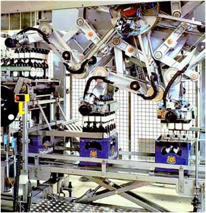

图1啤酒厂罐装线配备IO模块连接由于应用的需要终端受动器(机器人爪抓)能够做到快速改动而采用物理电线连接无法达到这种灵活应用…
图1:啤酒厂罐装线配备I/O 模块连接,由于应用的需要,终端受动器(机器人爪抓)
能够做到快速改动。而采用物理电线连接无法达
到这种灵活应用。

  灵活机器人技术
  Hornis说,机器人能够处理各种不同的终端操纵装置(机械爪)的指令。用户操纵同一机器人完成不同的任务。在一条灵活的灌装线,使用AS-接口数字网络和不同的I/O连接设备,机械爪能在通电状态下快速变换(任务)。AS-接口网络具有这种灵活的特性,而硬件写入则不能做到这一点。
