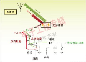

        当接收到来自阅读器的 CW 信号时,无源标签对射频 RF(以下简称 RF)能量进行整流以生成保持标签工作所需的小部分能量,然后改变其天线的吸收特点以调制信号,并通过反向散射反射给阅读器 [参阅图1]。RFID 系统通常使用简便的调制技术和编码体制。然而,简单调制技术的频谱效率低,对于某一给定的数据速率,它所要求的 RF 带宽多。在调制前CONTROL ENGINEERING China版权所有,必须将数据进行编码形成一连

图1:无源标签对射频 RF能量进行整流并调制信号,然后反向散射反射给阅读器。

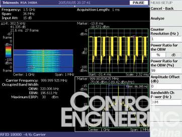

        政府规定要求控制发射信号的功率、频率、带宽。这些规定防止有害干扰并保证每个发射者都是频带内其他用户的友好邻居。对于许多频谱分析仪特别是通常用于脉冲信号能量测量的扫频频谱分析仪,进行此类测量是具有挑战性的。RTSA 能够分析一个完整的分组发射过程的能量特点,也能直接测量跳频信号的载波频率,而无需将信号置于一个跨度的中心。按一下按键,分析仪就能识别一个瞬时 RFID 信号的调制方式并能够对功率、频率和带宽进行监管测量,使预一致性(pre-compliance)测试过程变得非常灵活和方便 [参阅图2]。预一致性测试有助于确保产品一次通过一致性测试CONTROL ENGINEERING China版权所有,而无需重新设计和重新测试。
图2:预一致性测试过程
图2:预一致性测试过程
