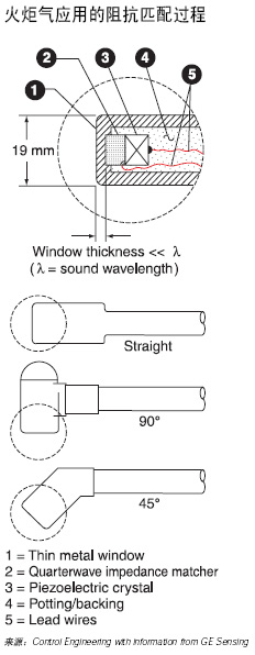

  基本设计  一个典型的用于传播时间式超声流量计系统的传感器由压电晶体外壳阻抗匹配器及灌封剂组成这样设计的目的是最大化…
  基本设计
  一个典型的用
于传播时间式超声流量计系统的传感器由压电晶体,外壳www.cechina.cn,阻抗匹配器及灌封剂组成。这样设计的目的是最大化传入流体介质中的能量,消除回波影响,并衰减结构中的铃振现象,扩大传感器的使用带宽。
  为了将压电晶体信号的衰减定量化,M.G. Silk在其所著的书中对超声波传播作了以下假设:
  W = (ZD-ZA)(ZD-ZB)/(ZD+ZA)(ZD+ZB)
  其中:
  W=一次震荡周期中的能量损耗的平方根或第n个周波和第n-1个周波振幅的比值
  ZD=压电晶体的声阻抗
  ZA=阻抗匹配器的声阻抗
  ZB=灌封剂的声阻抗
  根据实际选用的材料,传感器可以设计成下列三种不同的类别之一:
  ■窄带宽:压电晶体的铃振时间很长,W>0.75
  ■中等带宽:根据Silk的观点,这一类型的传感器可以使用在大多数的超声波应用场合中,W~0.3
  ■宽带宽:短信号,W<0.1
  传感器应用范围:
  ■对于典型的火炬气应用(见图),所有的传感器都可以使用1/4波匹配技术,并采用金属外壳对传感器元件进行密封以避免腐蚀性介质对其的损坏。因为声波的发射窗相对于100kHz声波的波长来说很小CONTROL ENGINEERING China版权所有,所以这一环节的能量损耗也非常小。
  ■对于典型的液体流量测量应用,压电晶体直接被粘结在金属外壳上,而不需要任何的阻抗匹配层。
