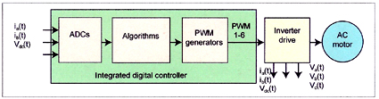

  如果使用带双取样和保持电路的ADC,就可以避免这种误差。算法的数值表示是量化效应存在的最关键领域。同时使用模拟和实验分析法来研究实际的数字控制器,是一种分析量化误差的实用方法。下面图1所示的系统就采用了模拟执行和试验执行。
图1数字处理器的选择是执行数字马达控制系统时需要考虑的一个主要问题

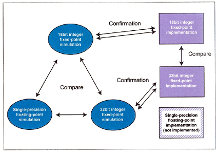

  该系统的算法采用了三种格式:16位定点、32位定点和32位IEEE-754单精度,全都使用了同一种32位定
点数字控制器-TI公司的TMS320F2812,以及用于32位定点编程的TI“IQmath”库。
  “IQmath”库让设计师能够轻松快速地将以浮点格式编写的C语言代码转换成32位定点格式。由于在定点处理器上执行浮点演算效率不够高,浮点格式的实现需要更长的4kH的采样时间。因此,为公平起见,实验结果将只在16位和32位定点格式之间进行比较。

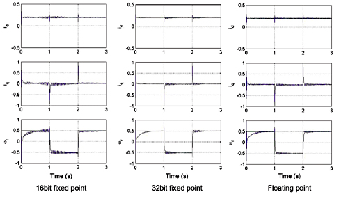

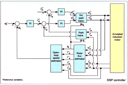

  为了比较三种数据格式对数值精度的影响,对估计的速度响应和相应的d轴和q轴参考电流分别进行了观察。
图2同时使用模拟和实验分析法来研究实际的数字控制器是一种分析量化误差的实用方法
图2:同时使用模拟和实验分析法来研究实际的数字控制器是一种分析量化误差的实用方法
  16位定点系统(上图2)出现了伪瞬态和振铃现象,而32位则没有。实验的结果也显示了相似的特征。在实际系统中,这些瞬态现象会带来可闻噪音和振动(如下图3)。

图3该系统分别用了模拟实现和实际实现其中的算法用16位定点、32位定点和32位IEEE-754单精密度浮点三种不同格式实现图416位定点系…
图3:该系统分别用了模拟实现和实际实现,其中的算法用16位定点、32位定点和32位IEEE-754单精密度浮点三种不同格式实现
