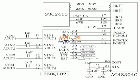

  语音CODEC采用AMD的LE58QL021,该器件是3.3V单电压用户线语音处理器,在小型语音网关中是AC48304的常用搭配,支持4通道语音AD/DA,支持E1 PCM Highway,能与AC48304实现无缝连接。LE58QL021的工作模式可软件编程控制CONTROL ENGINEERING China版权所有,ARM通过MPI(Microprocessor Interface)串行控制总线设置LE58QL021的各种工作参数。
  基于DM9000网络控制器,系统实现10/100Mbps自适应以太网接口,Linux操作系统提供设备驱动支持。IDE接口则是由一片CPLD实现,硬盘用于语音的本地记录。主要部分电路原理见图1。
基于AC48304的嵌入式多路语音记录器如图
  图1 语音处理模块的硬件电路原理图

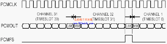

  AC48304是AudioCodes公司基于DSP设计的一个四通道语音处理器,支持多种标准、多种码率的G系列语音编码器,如G.723.1,G.711,G.726和G.729等,支持T.38传真中继和其他语音信号处理功能。在系统中,ARM通过CPU局部总线实现对AC48304的控制及数据交换。AC48304与LE58QL021之间通过E1 PCM Highway接口实现多通道数字语音接口。E1接口由2.048Mhz时钟驱动,有0~31共32个8位时隙,工作时序如图2所示。
  图2  PCM Highway时序
