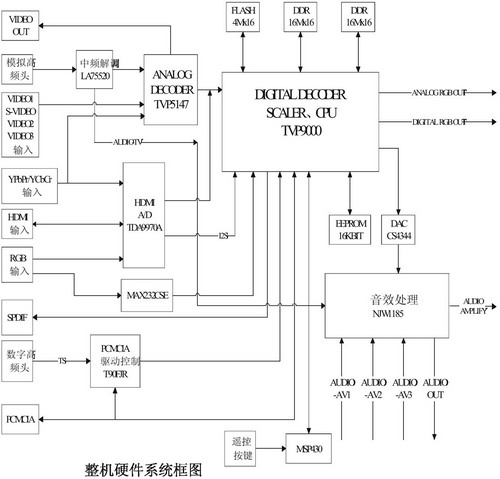

  如图1所示,模拟电视信号由模拟高频头输入经过LA75520中频解调输出视频和音频,视频信号送到TVP5147进行处理;音频信号送到NJW1185 进行处理。各路AV输入的视频和YCbCr信号一起送到TVP5147和电视视频信号作切换后进行A/D变换、彩色解码后转换成ITU.656格式的信号送给TVP9000,如果当前输入是模拟电视信号和AV时,TVP5147同时输出一个复合视频信号作为监视用。
  HDMI信号送到TDA9970A变换成数字的 RGB信号;模拟RGB信号、YpbPr信号送到TDA9970A作切换、A/D转换处理和HDMI信号再切换一次后进行格式变换,以双ITU.656的信号格式送到TVP9000和TVP5147送来的信号作切换。当选择TVP5147送来的信号时,要对信号进行去隔行(Deinterlace)、图象增强、缩放(Scaler)等处理;当选择TDA9970A输入的信号时,要对信号进行图象增强、缩放等处理。YCbCr和YpbPr共用一个输入端子,自动识别格式后选择正确的输入通道。
