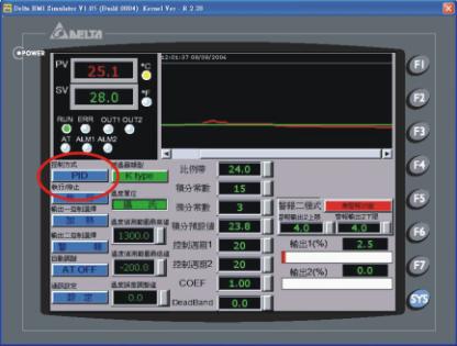

  如图十一所示,图十一为主要操作画面,画面主要分为上下两大部分,画面上方为DTC状态显示区,从此部分可实时得到温控器上的数值、灯号及温度曲线图。画面下方则是参数设定区,参数设定分别为基本参数设定、控制参数设定、以及警报参数设定三个区域,可由参数设定区得到DTC所有参数设定值,并  可进行设定,也可利用面版右方的辅助键进行语言之切换(F1-中文、F2-英文)。
  在温控器控制参数设定部分,点选控制方式(Control method),可切换四种不同的控制模式,分别为PID、ON/OFF、手动控制(Manual)、及PID程控(Program)。各种不同的模式设定的人机画面如图十二至十五所示。

图十二 PID控制
