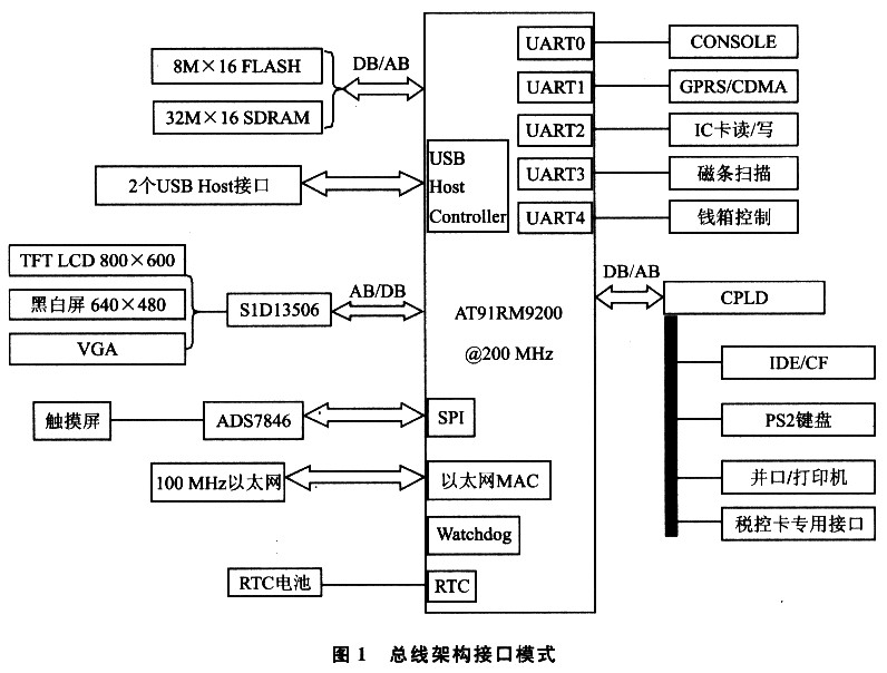

     AT91RM9200是一款最具代表性的基于ARM920T核的嵌人式处理器,其总线架构接口模式如图1所示。AT91 RM9200不但性能卓越,同时价格相对低廉,而且还是一款工业级微控处理器;其集成度也十分高,几乎囊括了嵌入式应用领域内的各种主流接口。另一个重要参考因素,那就是方案应用定位。此税控POs方案于设计之初,就已充分考虑了方案定位的典型性和普适性,没有一味追求高端。同时,嵌人式系统设计的特点也告诉我们,应用系统设计不应一味追求高性能。作为嵌入式领域内的应用系统设计www.cechina.cn,应充分考虑系统应用的具体需要www.cechina.cn,充分利用软硬件本身已有的各种资源CONTROL ENGINEERING China版权所有,合理地定位系统选型。这样才能更好地发挥嵌人式系统在设汁上的灵活性等优势。

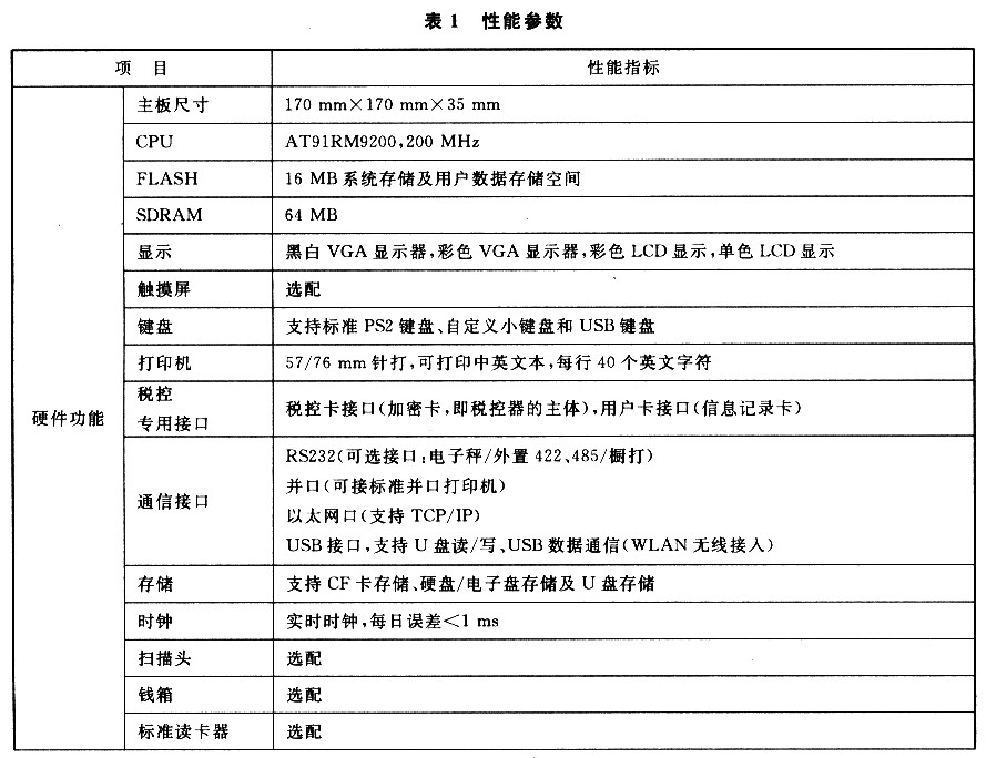

    表1为系统的性能参数。

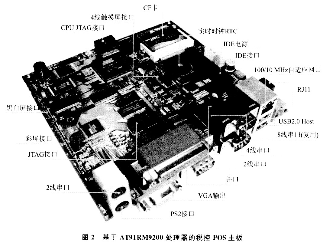

    硬件设计上,在核心处理器AT91RM9200的基础上,外扩了各种接口的专用芯片,如图2所示。
点击看原图
点击看原图
其主要实现接口如下:
     ①税控专用接口:税控器的专用通道,是专为税务部门有效控制税收来源而设计和预留的;其灵活的模块化设计CONTROL ENGINEERING China版权所有,极大地方便了税控器的功能升级和维护。
     ②网络接口:具有智能纠错功能的10/100 MHz自适应的高速以太网口设计,保证了数据传输的高效性和实时性。
     ③标准串行接口:提供3个2线串口、1个4线串口和1个8线串口来支持多种外设,如IC卡、磁条扫描、串行热敏打印机和GPRS/CDMA无线通信模块等。
     ④存储卡接口:丰富的各类存储卡接口,包括USB Host、USB Device、CF卡和IDE硬盘等,可以实现大容量数据存储。

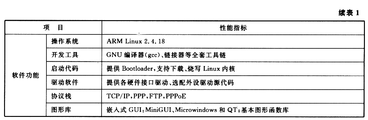

     采用的是一套标准的嵌入式Lin
