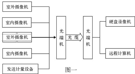

       利用闭路电视监控及音频、视频传输技术,同计算机网络技术相结合,建立集图像、声音、数据、现场设备控制于一体的远程称重控制系统。成功地将电视监控、光纤通讯、声光报警等先进技术应用于计量系统中,完整地解决了在偏远、危险环境下的计量问题,实现了现场无人值守的计量方式和数据远程传输的本地化计量,整个计量过程远程控制(包括零点监控和调整),无需人员到现场操作。它包容了称重、安防、监控、广播、数据采集、现场设备控制、信号传输、视音频光端机的应用等。具有明显的实用性、安全性、可靠性和先进性。并大大提高工作效率,降低生产成本。该系统技术先进、操作方便、运行速度快、运行界面友好,具有良好的通用性,连接方式如图一所示。

       1、现场控制部分由两台TC-623“夜猫型”低照度自动光圈摄像机,并配置SSL-06060M型十倍电动三可变镜头、两只光电传感器、一台MP-300P功放主机和两只DSP-108室外型广播音箱及现场计量仪表、计算机组成。负责计量车辆的车号识别、车位控制、数据、音频、视频的采集。
      2、安全防护模块是该系统的重要环节,由一台TC-623“夜猫型”低照度自动光圈摄像机、一台TD-223型半球摄像机和红外探测报警器、声光报警器组成,四者配合使用。设在门口的远红外探头在禁区内探测到人体发出的红外线信号后,启动室内摄像机,进行图像的录制、存储和传输,同时进行声光报警。
       3、系统控制模块主要由两台具有四路视频、一路音频、两路数据的VADT/R7230型光端机、一台GECDR-04P“储存王”硬盘录像机、计算机、广播话筒、通讯光缆组成。负责数据、音频、视频的发送、接收与处理。采用ST光接口CONTROL ENGINEERING China版权所有,单模传输方式,使用PAL制式进行图像传输,使用双向RS232接口进行数据传输。对现场摄像机、光端机进行控制,完成云台镜头控制、雨刷控制、风扇控制、报警监控、全屏或抽帧录像。
       4、系统软件是整个系统的核心。软件设计采用基于WINDOWS98的面向对象的可视化编程语言VISUAL BASIC 6.0开发,界面友好,操作简便,人机交互性强。程序主要对数据的传输进行了特殊设计,使程序能够远程操作。主要分为两部分,一部分是发送端软件编制控制工程网版权所有,主要负责计量数据的信息采集和发送,将计量数据从仪表接收到计算机再发送到光端机,然后通过光缆传送到主控室。另一部分是接收端软件的编制。主要完成数据的接收、维护、监控、上传、统计、打印、查询和现场计量设备的零点跟踪调整。系统软件构成简图如图二。
