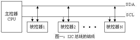

  I2C总线是一个多主机总线,即可以连接多于一个能控制总线的器件到总线。I2C串行总线有两根信号线:一根双向的数据线SDA;另一根是时钟线SCL。SDA和SCL都是双向I/O口线,当总线空闲时这两条线路都是高电平。所有接到I2C总线上的器件的串行数据线都接到总线的SDA线,各器件的时钟线都接到SCL总线上。其结构如图一所示。

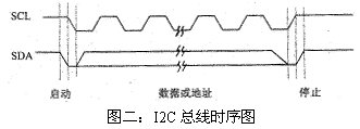

  2.2 I2C总线时序
  所有主机在SCL线上产生自己的时钟来传输I2C总线上的数据,数据只在时钟的高电平周期有效,每传输一个数据位就产生一个时钟脉冲,数据线的高或低电平状态只有在SCL线的时钟信号是低电平时才能改变,当SCL为高电平时,SDA的改变表示“开始”和“停止”状态,即SDA由高电平转入低电平表示开始,该命令必须在其它命令前执行;SDA由低电平转入高电平表示停止状态,该命令可终止所有通讯。在开始条件后,SCL低电平期间,SDA允许变化,每位数据需一个时钟脉冲CONTROL ENGINEERING China版权所有,当SCL为高时,SDA必须稳定,主控器在应答时钟脉冲高电平期间释放SDA线www.cechina.cn,转由接收器控制。相同总线上的设备在收到数据后,以置SDA为低电平的方式对其确认。总线不忙时,数据线和时钟线保持为高电平。I2C的时序如图二所示。
