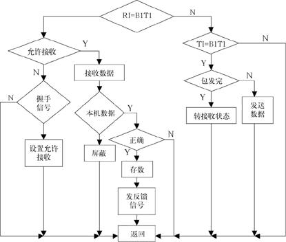

  3.通信编码以及串行中断流程
  由于供电电源、噪声以及传输路径等因素的影响,传输的数据容易受到外界干扰。为了正确、快速地发送和接收数据,需要一份简单且能够检错的通信协议,通过选用合适的差错控制方法和检错编码方法可以实现这一点。本文采用检错重发法(ARQ)的差错控制方法,校验和加垂直水平奇偶校验的编 码方式。
  在无线通信协议中,必须有握手信号。通过实验测试发现,在0FFH后接00H在干扰信号中很少出现。为了提高有效信号接收率控制工程网版权所有,发送数据的握手信号为0FFH、0FFH、00H。而接收端把接收到0FFH、0FFH、00H;0FFH、**H、00H;**H、0FFH,00H作为握手信号。同时,为了增加信号的信息量,在协议包增加了命令单元,一个协议包有6个数据。因此,一个协议包中包含以下内容:
  0FFH、0FFH、00H、命令单元、数据1、数据2……数据5、数据6、校验和、垂直校验码、水平校验码。
  命令单元包含发送模块网络地址、接受模块网络地址、数据类型、反馈信号等信息。
在主程序中进行了相应的设置后,串行中断程序流程图如图3所示。
