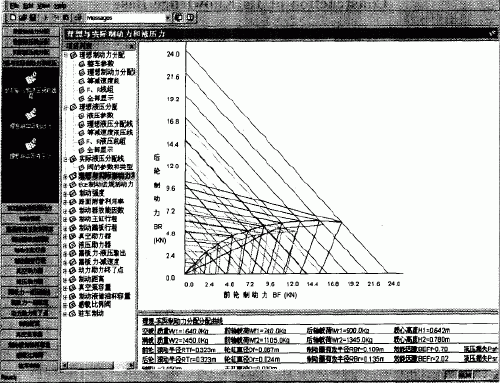

     采用Visual C++程序设计的CJLibrary界面开发工具生成OutLook风格的程序界面,如图1所示。界面包括4个 区域。最左边的区域包括20多个滚动条,囊括汽车制动专家系统的20多项计算项目。鼠标左键点击任意计算项目滚动条控制工程网版权所有,该计算项目所需参数输入项和包含的计算内容就会显示。用户输入参数后,点击任意计算项目即可完成相应的计算和操作,计算结果和必要的说明显示在视图区(界面的右上方)和注释区(界面的右下方)。左边第二个区域显示的是专家系统各计算项目中操作内容的目录树,主要显示已经完成的和正在进行的计算项目。
汽车制动专家系统人机界面设计和知识库的建立如图
图1 汽车制动专家系统程序界面
