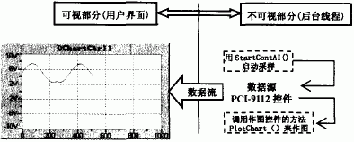

     我们假设把一个程序分成两部分:可视部分(前台显示操作的界面)和不可视部分(后台工作的线程)。本文程序的显示界面非常简单控制工程网版权所有,仅有一个作图控件及一个退出按钮CONTROL ENGINEERING China版权所有,后台工作是使用一个虚拟的PCI—9112多功能数据采集卡(不需要安装真正的板卡)产生采样数据。程序流程见图1,在程序的开始,调用PCI—9112控件的方法StartContAI来激活连续的AI, 当采样完成时,会自动激活PCI—9112控件的事件AiHalfReady 0,在事件响应函数中,通过调用作图控件的方法PlotChart 0,把采集到的数据传送给作图控件。这样控制工程网版权所有,我们就能不断地在屏幕上看到采样数据,直到程序退出。整个程序只有两条语句需要键盘输入,其余工作都是通过鼠标点击来完成的。从这个程序您可以感受到用DAQBench的ActiveX控件来做数据采集程序是多么的简单容易。
DAQBench在人机界面编程中的应用如图
图1 程序原理图
